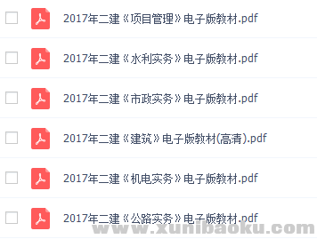

2017-2018新版二级建造师教材全套PDF电子版
认证自学考试 2497 12 2017-10-19 10:41:16
